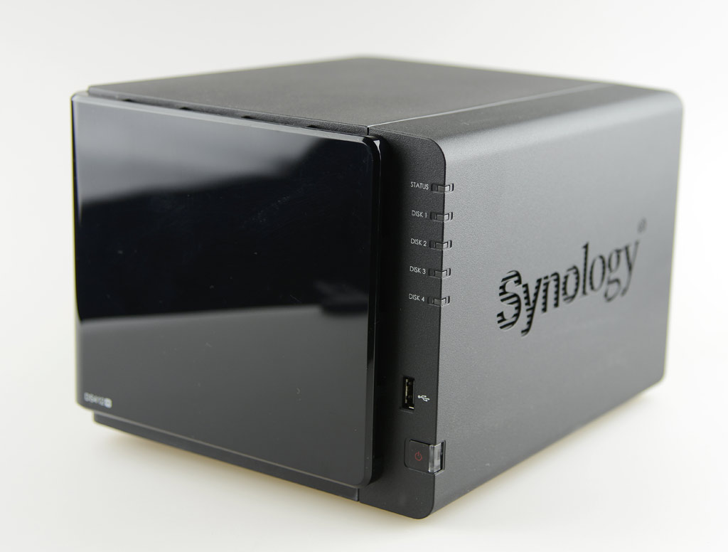

Jeszcze do niedawna w serwerach plików dość powszechne były niewielkie wyświetlacze LCD. Obecnie są one coraz rzadszym elementem wyposażenia.

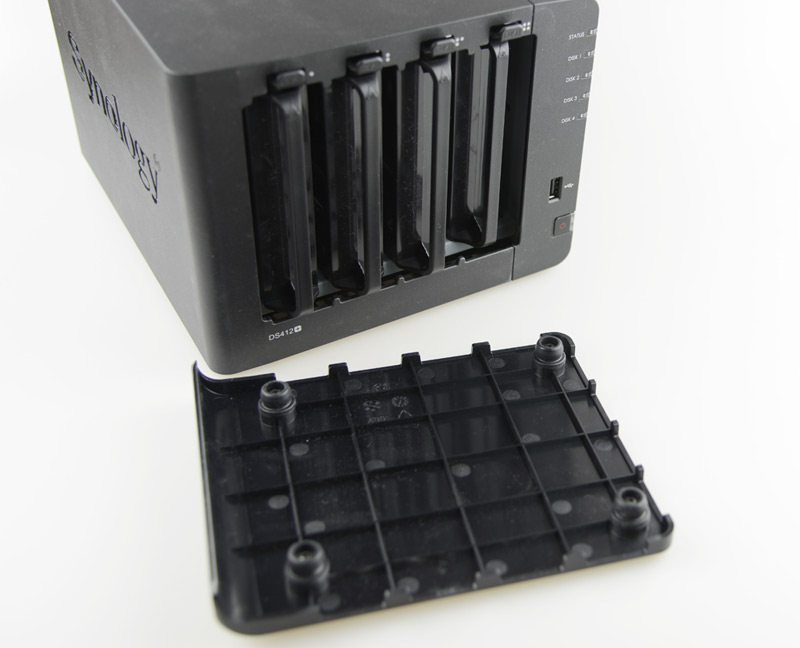

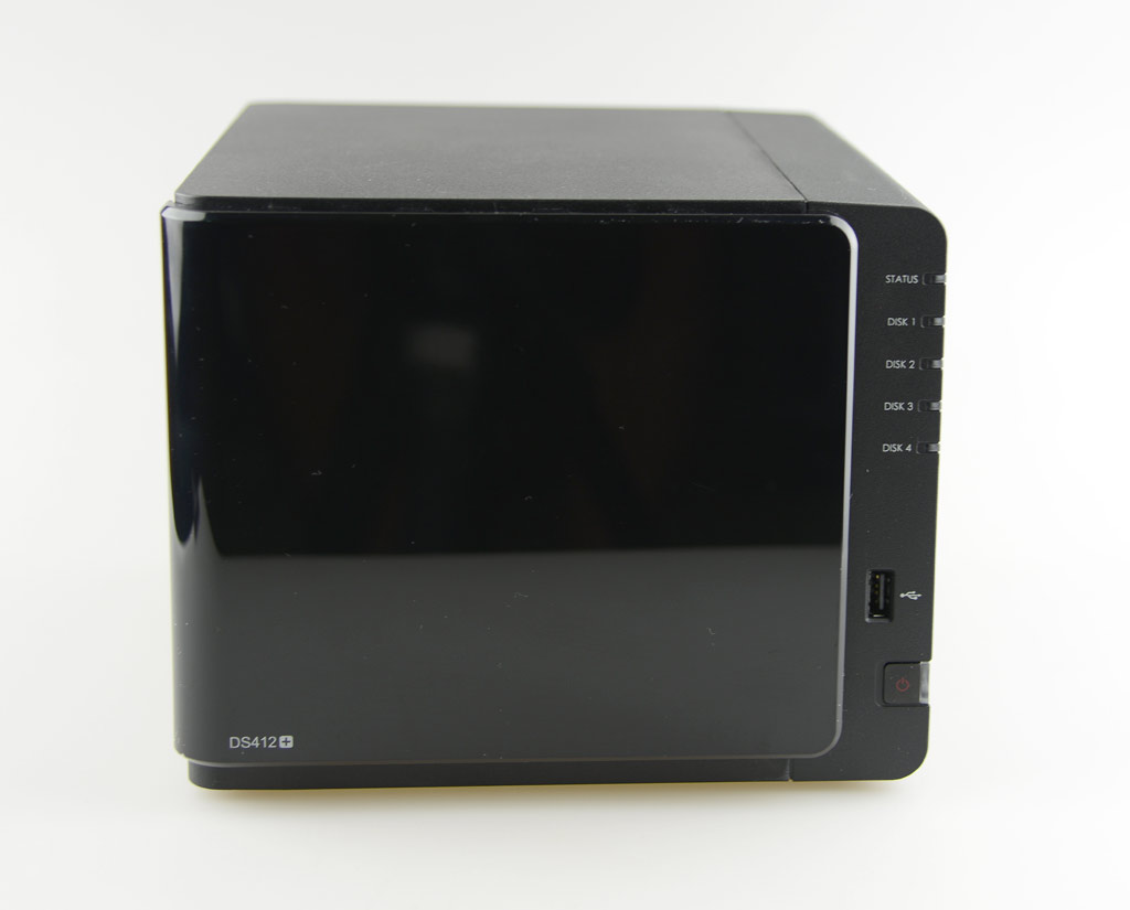

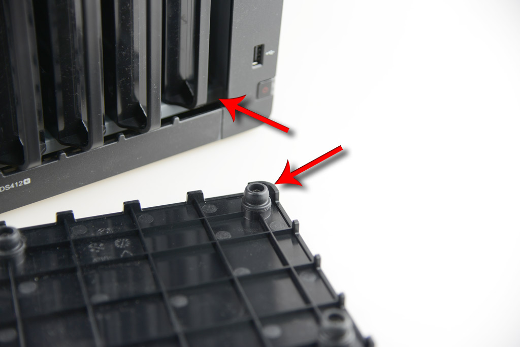

Obudowy otrzymały natomiast maskownicę kieszeni na dyski. Ten nowy element idzie za obecną modą – jest czarny i błyszczący. Jeśli nikt go za często nie dotyka, prezentuje się dobrze, natomiast w razie potrzeby plastikową osłonkę można w każdej chwili – bez uzycia narzędzi – błyskawicznie zdjąć i założyć. Jednakże sposób mocowania osłonki jest mało przemyślany: odbywa się on za pomocą gumowych kołków, które montuje się do obudowyna wcisk. O ile ściąganie klapki odbywa się szybko, to jest zakładanie jest kłopotliwe (czasami trzeba użyć siły). Znacznei wygodniejsze byłoby zastosowanie klapki zamocowanej na zawiasach.

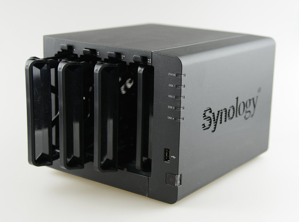

Pod spodem kryją się również przeprojektowane kieszenie na HDD, którym należy się kilka osobnych słów.
Kieszenie bardzo wygodnie się wyjmują. Zastosowanie "rączek" pozwala na pewny chwyt elementów. Mają natomiast również pewne mankamenty: po pierwsze zastosowano w nich dość nietypowe śrubki, które w razie zagubienia może być trudno zastąpić standardowmi "komputerowymi". Po drugie, producent nie przewidział w standardzie możliwości montażu 2,5" HDD lub SSD – taka możliwość następuje dopiero po montażu niedostępnego w komplecie adaptera.

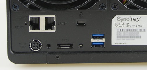

Urządzenie posiada po dwa porty USB 3.0, USB 2.0 (z czego jeden na panelu przednim) oraz Gigabit Ethernet. Do tego dochodzi eSATA oraz włącznik. Wszystkie elementy są dobrze spasowane.

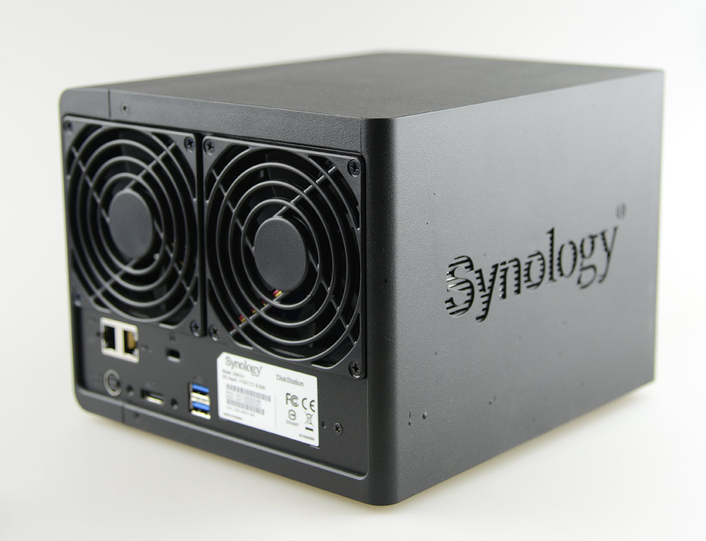

Z tyłu obudowy amontowano dwa wentylatory o średnicy 92 mm. W połączeniu z przemyślaną obudową, która posiada sporo otworów wentylacyjnych (m.in. "ażurowe" logotypy producenta)  wentylatory bardzo dobrze sobie radzą ze schładzaniem elementów serwera. Do tego w trybie cichym pracują prawie niesłyszalnie.
