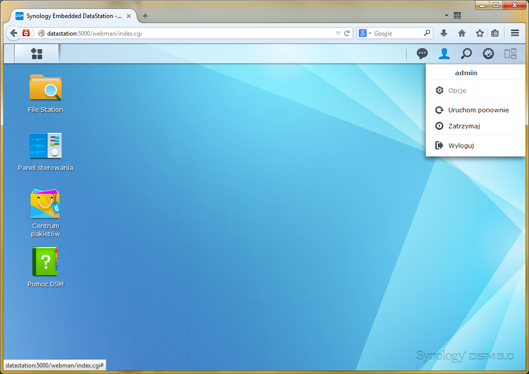

Na koniec warto jest wykonać jeszcze drugi krok, nawet bardziej istotny niż aktualizacja OS. Jest nim przejście do okna "Opcje" i ustanowienie bezpiecznego hasła admina.

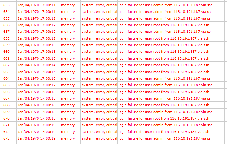

Warto jeszcze zauważyć, że automaty nieustannie przeczesujące internet w poszukiwaniu słabo zabezpieczonych urządzeń zwykle próbują dostać się na nie za pomocą standardowych danych logowania, gdzie nazwą administratora najczęściej jest po prostu admin bądź też root. Widać to choćby na poniższym przykładzie, nie wziętym z nieba, a z logu mojego "zaprzyjaźnionego" routera z tego samego dnia, w którym powstał ten tekst (data jest w tym urządzeniu po prostu nieustawiona):
Z powyższego powodu warto na urządzeniach posiadających dostęp do sieci ustanawiać nie tylko trudne hasło, ale również niestandardową nazwę użytkownika głównego, posiadającego prawa administratora. Akurat urządzenia Synology (ale również np. większość routerów klasy klienckiej) nie oferują możliwości zmiany nazwy głó na inną, ale jest inny sposób na zwiększenie bezpieczeństwa. Wystarczy ograniczyć ilość dopuszczalnych logowań z jednego IP do kilku – po tych kilku nieudanych próbach nasz serwer plików automatycznie będzie odrzucał pakiety nadchodzące z tego adresu.
Jest też inny sposób, na wypadek gdyby jakieś nasze urządzenie sieciowe nie umożliwiało ograniczenia liczby prób logowania. W takim wypadku wystarczy konto "admin" opatrzeć absurdalnie długim i skomplikowanym hasłem, niemożliwym do zapamiętania, ale też praktycznie niemożliwym do złamania. Następnie tworzymy nowego użytkownika z prawami administratora i z umiarkowanie trudnym hasłem, które może zapamietać zwykły śmiertelnik. W ten sposób będziemy mieli z głowy wszelkich automatycznych szpiegów.
