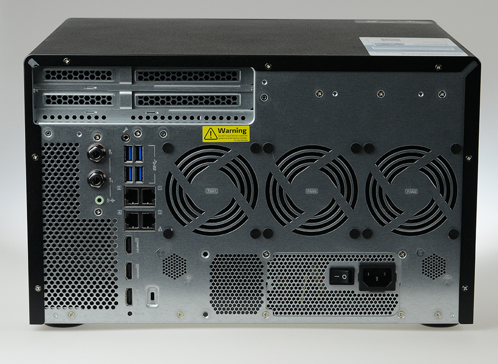

Z tyłu obudowy widoczne są zaślepki dwóch portów PCIe (niski śledź z lewej strony) oraz portu PCIe w którym można zamontować kartę graficzną (2x wysoki śledź z prawej strony).
Ponadto z lewej strony widoczne są dwa wejścia audio typu duży jack (6,3mm) oraz wyjście audio mini jack, 4 porty USB 3.0, 4 gniazdka LAN, 3 porty HDMI, przycisk reset, gniazdo Kensington, dwa głośniki i 4 wentylatory (3x obudowa i 1x zasilacz).

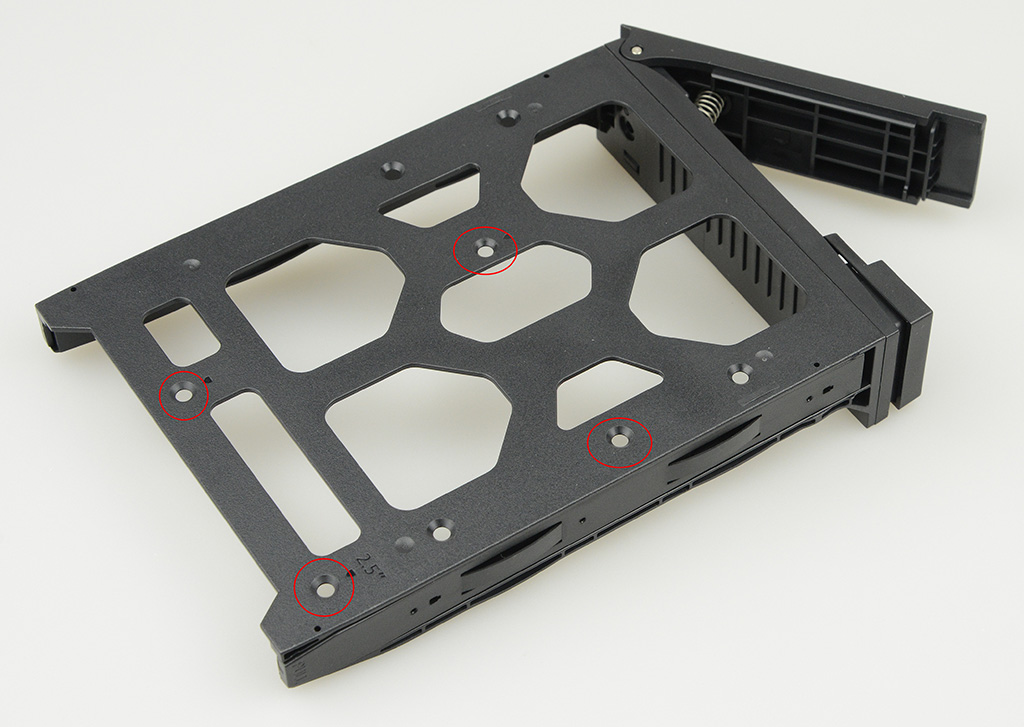

Dyski twarde oraz dyski SSD montowane są poprzez system kieszeni hot-swap. Każda z nich posiada blokadę przed przypadkowym wysunięciem:
Kliknij, aby powiększyć
Same kieszenie umożliwiają montaż dysków SSD oraz HDD bez użycia śrubek. Patent mocujący jest banalny i stosowany przez konkurencję od dłuższego czasu. Powala na błyskawiczny montaż/demontaż dysków. Jedynie dyski 2,5 cala montowane w kieszeniach 3.5 calowych wymagają użycia śrubek.
