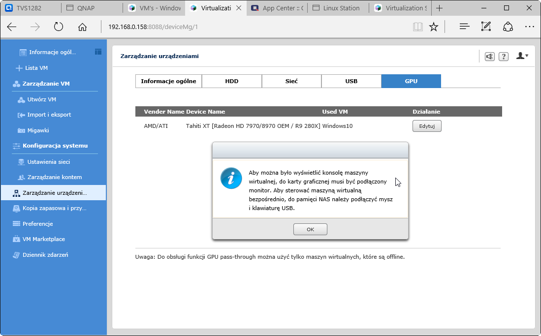

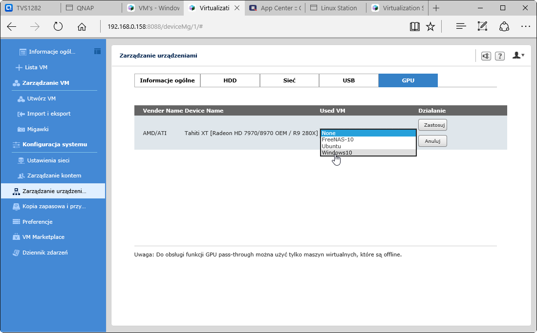

Ustawienia i informacje dotyczące podpinanej do slotu PCIe dodatkowej karty graficznej odbywają się za pośrednictwem aplikacji "Virtualization Station" (zakładka "Zarządzanie urządzeniami" -> "GPU"). Karta graficzna pracuje na zasadzie pass-thru, czyli maszyna wirtualna posiada pełny dostęp do karty graficznej, a obraz z zainstalowanego w maszynie wirtualnej systemu operacyjnego wyświetlany jest na monitorze zewnętrznym podpiętym do tej karty graficznej. Do obsługi tak skonfigurowanej maszyny wirtualnej należy podpiąć do serwera klawiaturę (i ew. myszkę). Oczywiście można ją również obsługiwac zdalnie. Należy pamiętać, że kartę graficzną można przypisać tylko do jednej maszyny wirtualnej.

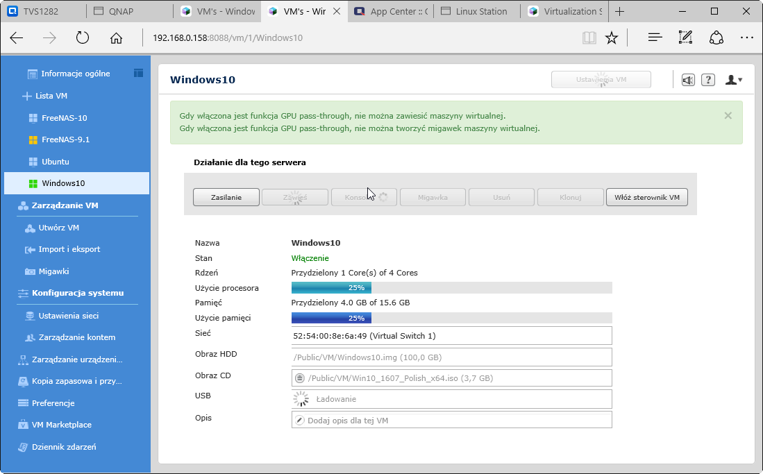

Ograniczenia jakie się pojawiają po przypisaniu do danej maszyny wirtualnej karty GPU: nie można jej zamrozić oraz nie można wykonać kopii migawkowej. Poniżej pare ekranów z konfiguracji:
